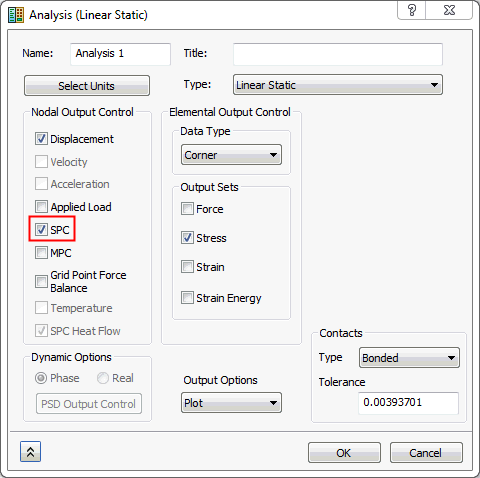

設置並執行分析
  1. 在樹狀檢視中,於「分析 1」上按一下滑鼠右鍵,然後選取「編輯」
  2. 確保已在「節點輸出控制」下選取「SPC」勾選方塊。
  3. 按一下「確定」
    SPC (單一點約束) 指的是約束的 Autodesk Nastran 術語。由於 Autodesk Nastran In-CAD 全都以幾何圖形為基礎,表面上所有套用約束的節點都被視為單一點約束。由於強制位移負載,萃取反作用力時此步驟非常重要
  4. 按一下「儲存」以儲存您的工作。
  5. 「分析 1」上按一下滑鼠右鍵,然後選取「在 Nastran 中解析」
