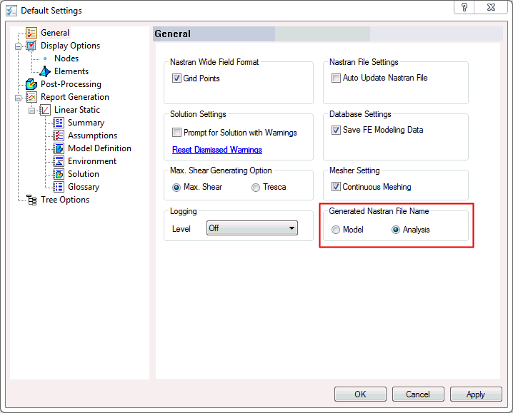

  5. 在樹狀檢視的空白處按一下滑鼠右鍵,然後選取「預設設定」
  6. 「預設設定」中,選取「一般」,然後在「產生的 Nastran 檔案名稱」區段下選取「分析」
    「產生的 Nastran 檔案名稱」可讓您設定使用分析名稱建立的 Nastran 以及 FNO 檔案。在此情況中會選取「熱應力分析」的分析方式,使熱分析 FNO 檔案能以分析名稱儲存,然後在「線性靜力分析」中作為「從輸出載入」使用以執行「熱應力分析」。請務必在完成此自學課程後切換回「模型」單選鈕。
