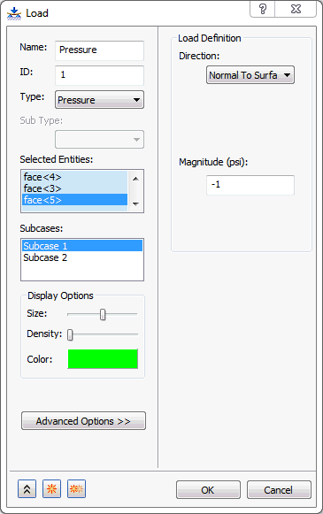

套用負載
  1. 「子案例 1」下方的「負載」上按一下滑鼠右鍵,然後選擇「新建」
  2. 「名稱」變更為「壓力」
  3. 「類型」下拉式清單變更為「壓力」。在 「負載定義」下方的「大小」中輸入 -1
  4. 請確保在「子案例」清單中選取「子案例 1」。請勿選取「子案例 2」,因為它是用於特徵值分析的選項。
  5. 以個別方式選取模型中的所有表面,或使用方塊點選方式選取。
  6. 「負載」對話方塊的外觀應如下所示。

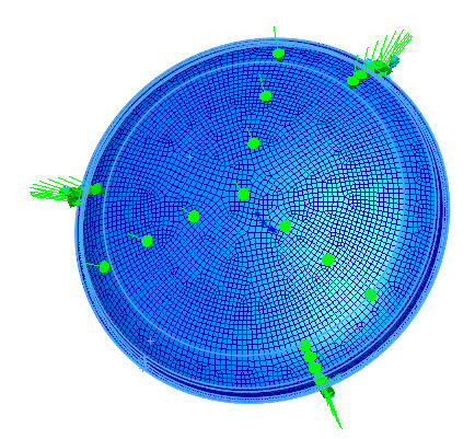

  9. 按一下「確定」。模型外觀應如下所示。

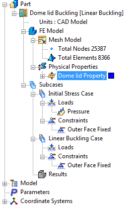

  10. 完成後,樹狀檢視外觀應如下所示。
