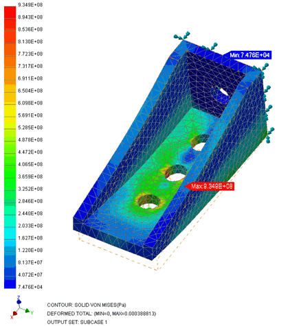

顯示 von Mises 應力
按兩下
「von Mises」
出圖。

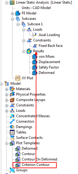

如下圖所示,將
「條件輪廓」
樣板從樹狀目錄的
「出圖樣板」
區段拖放到
「結果」
樣板會置於
「子案例 1」
下方的
「結果」
底端。

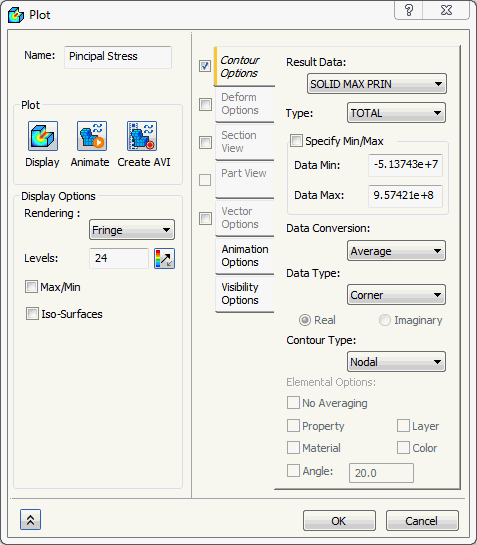

在新樣板上按一下滑鼠右鍵,並選擇
「編輯」
以變更出圖中的某些設定。
進行變更,以便對話看起來如下圖所示。將
「名稱」
變更為
「主應力」
。關閉
「元素邊緣」
「最大/最小」
,然後將
「結果資料」
下拉式功能表變更為
「實體最大主應力」
按一下
「顯示」
按鈕。
按一下
「確定」
