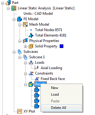

  1. 「結果」上按一下滑鼠右鍵,選取「全部刪除」以刪除上一次執行的結果。
  2. 「線性靜力分析」上按一下滑鼠右鍵,選擇「新子案例」並按一下「確定」

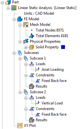

  7. 「子案例」 表單的「負載」中選取「垂直負載」,並在「約束」中選取「固定背面」,然後按一下「確定」
  8. 新子案例會加入至「FE 塑型」,如下圖所示。
