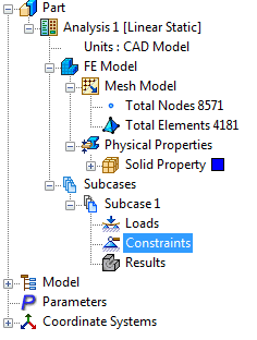

套用約束
支架背面是固定的。在
「子案例 1」
下方的
「約束」
上按一下滑鼠右鍵,然後選取
「新建」
您將建立的所有圖元也會出現在「模型圖元」清單中。此清單將展開為塑型過程。模型圖元清單提供一種方法,可輕鬆地將圖元套用至其他子案例。

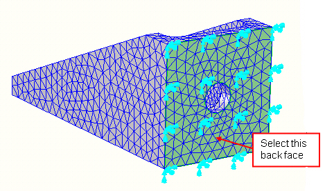

當顯示
「約束」
對話方塊時,選取背面。
鍵入
「固定背面」
作為約束的
「名稱」
請確保在
「子案例」
清單中選取
「子案例 1」
,然後按一下
「確定」
。這會自動將約束加入至
「子案例 1」
