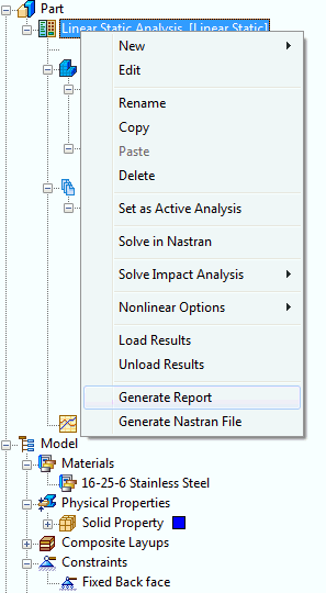

  1. 在樹狀檢視中,於分析名稱 (線性靜力分析) 上按一下滑鼠右鍵,然後選取「產生報告」

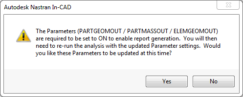

  4. 在模型樹中,按兩下「參數」。在左側視窗的 「幾何處理器參數」下,勾選左下角的「進階設定」 勾選方塊,並注意 PARTGEOMOUTPARTMASSOUTELEMGEOMOUT 設定是否已自動轉為 ON
  5. 重新執行分析。搭配適當的設定,您可以產生報告。在分析名稱 (線性靜力分析) 上按一下滑鼠右鍵,然後選取「在 Nastran 中解析」
  6. 在樹狀檢視中,再次在「線性靜力分析」上按一下滑鼠右鍵,然後選取「產生報告」

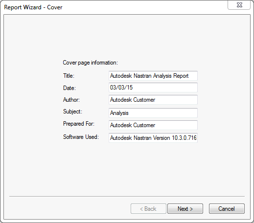

  7. 「報告精靈 - 封面」視窗即會開啟。編輯以下資訊:
    • 標題:線性靜力分析報告
    • 作者:您的名稱
    • 按一下「下一步>」

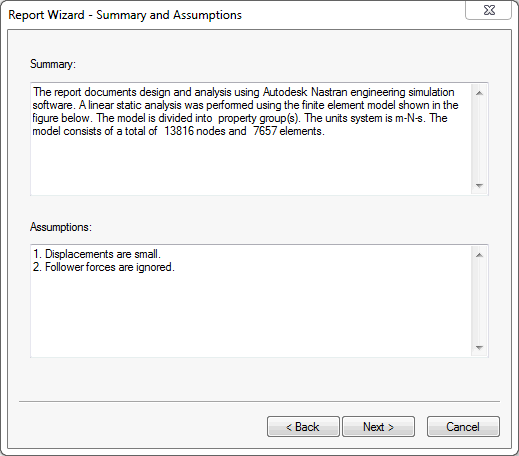

  8. 「報告精靈 - 摘要和假設」對話方塊即會出現。在「假設」視窗下,加入 「3. 可忽略重力效果」。按一下「下一步>」
