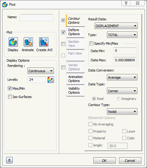

- 在「結果」上按一下滑鼠右鍵,然後選取「新建」。
- 下圖展示了預設樣板選項。
- 您可以命名出圖,然後勾選或不勾選對話方塊視窗左側的各種顯示類型。
- 在「輪廓選項」區段中,可以選擇要顯示的「結果資料」。「資料最大值」和「資料最小值」可以透過調整以修改輪廓出圖,方法為勾選「指定最小值/最大值」勾選方塊。
- 在「變形選項」區段中,可以選擇要顯示的不同變形「向量」選項。「變形比例」可以設定為「百分比」或「實際」。
- 有各種「彩現」類型可用,例如「連續」、「紋理」等。

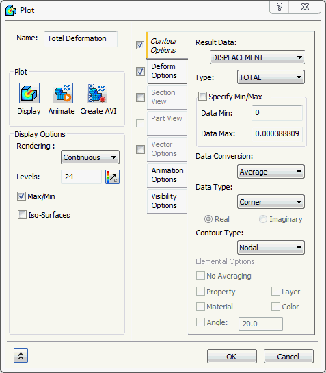

- 將頂端的「名稱」變更為「總變形」。
- 按一下「確定」。
結果出圖描述:
- 如果「名稱」方塊為空的,而且您按一下「確定」,則會自動加入「結果」 向量名稱。
