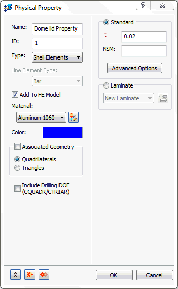

定義元素性質
  1. 在樹狀檢視中,於「物理性質」上按一下滑鼠右鍵,然後選擇「新建」
  2. 將性質更名為「圓頂蓋性質」
  3. 「類型」下拉式功能表中選取「薄殼元素」
  4. 確保勾選「加入至 FE 模型」。然後在 t (厚度) 欄位中輸入 0.02
  5. 確保已在「關聯的幾何圖形」下選取「四邊形」
  6. 按一下「確定」以建立性質。
在此情況下,不需要關聯的幾何圖形。未定義關聯的幾何圖形時,所有薄殼元素隨後將具有此定義的性質。當整個模型有數個薄殼性質 (即多個薄殼厚度) 時,即會使用此項。
若有一個貼附的質量,您不想要實際塑型,但想要包括在計算中,則非結構質量可以加入至每一個元素。
