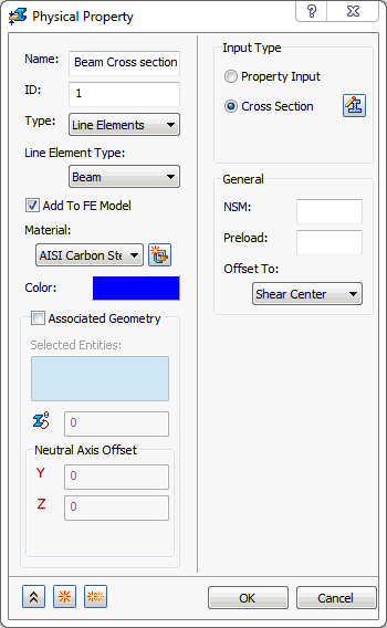

將元素性質定義為斷面
  1. 在樹狀檢視中,於「物理性質」上按一下滑鼠右鍵,然後選擇「新建」
  2. 將性質更名為「樑斷面性質」
  3. 「類型」下拉式功能表中選取「線元素」
  4. 「線元素類型」下拉式功能表中選取「樑」
  5. 「輸入類型」群組方塊中選取「斷面」單選鈕,然後按一下 「定義」按鈕。
  6. 定義下列影像提到的斷面。按一下「繪製端點 A」按鈕以檢視性質。
  7. 按一下「確定」
  8. 確保不勾選「關聯的幾何圖形」
    對於模型中的每一個草圖線段,這會使用斷面性質建立網格。
  9. 按一下「確定」以建立物理性質。
