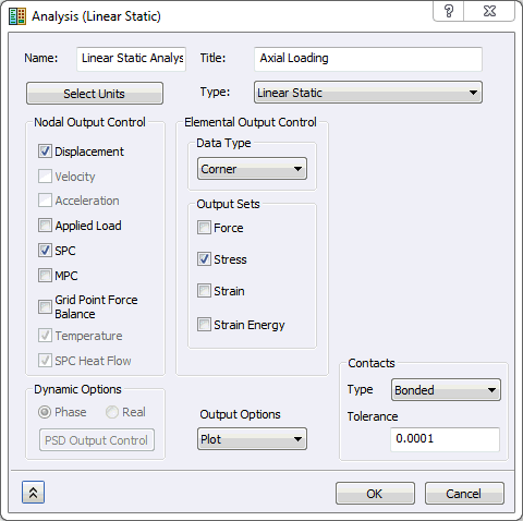

設置分析
在樹狀檢視中,於
「分析 1」
上按一下滑鼠右鍵,然後選取
「編輯」
鍵入
「線性靜力分析」
作為
「名稱」
、鍵入
「軸負載」
作為
「標題」
,然後選取
「線性靜力」
作為分析
「類型」
確保勾選
「節點輸出控制」
下的
「位移」
,並勾選
「元素輸出控制」
下的
「應力」
,然後按一下
「確定」
稍後在此自學課程中,另一個具有垂直負載的子案例將加入至模型。此時儲存模型。
