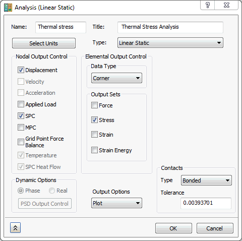

  3. 「歧管分析的複本」上按一下滑鼠右鍵,然後選擇「編輯」
  4. 鍵入 「熱應力」 作為「名稱」,然後鍵入 「熱應力分析」 作為「標題」。從下拉式功能表中將分析「類型」變更為「線性靜力」
  5. 按一下「確定」
  6. 所有熱負載將從分析中移除,因為它們與線性靜力分析不相關。然而,必須手動移除「初始溫度」
