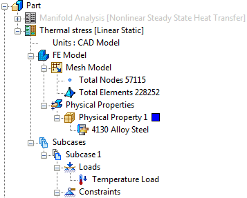

套用負載
  1. 「子案例 2」下的「負載」上按一下滑鼠右鍵,然後選取「新建」
  2. 「名稱」變更為「溫度負載」
  3. 「類型」變更為「來源輸出」
  4. 「負載定義」 區段中,按一下「結果檔案」的瀏覽結果。導覽至 FNO 檔案的位置,此檔案是在執行「非線性穩定狀態熱傳導分析」之後產生的。例如,C:\Users\Public\Documents\Autodesk\Nastran In-CAD 2016\Tutorial\zh-tw\Inventor 資料夾。然後開啟 Manifold Analysis.FNO
  5. 「負載」對話方塊展示已選取 1..INCR 1, LOAD=1.0 做為「輸出集」,並選取 TEMPERATURE 做為「節點負載」,如下圖所示。
