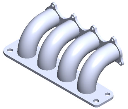

排氣歧管的熱傳導與熱應力分析
此自學課程展示兩個分析:非線性穩定狀態熱傳導和熱應力。模型是由鋼組成的排氣歧管。此問題的目的在於根據套用的熱負載從非線性穩定狀態熱傳導分析中取得溫度分佈,然後使用該溫度分佈,以判定由於熱膨脹而對零件產生的影響。
