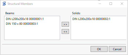

使用 Inventor 框架產生器建立的元件會列示在「結構構件」對話方塊中。您可以從當中選擇是否要使用樑元素或實體元素表示每個構件。若要存取此對話方塊,請在「Autodesk Nastran」功能區頁籤中按一下「準備」「結構構件」

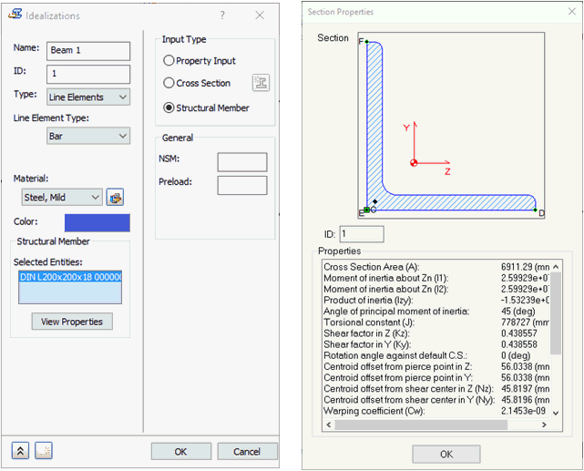

適當的項目會建立在 Autodesk Nastran 模型樹中「物理屬性」下的「實體」和/或「樑」子分支中。按一下「視圖性質」可存取結構構件的「剖面性質」對話方塊。

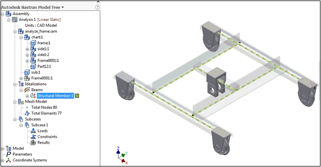

以下影像展示了一個 Inventor 模型範例,此模型包含使用「框架產生器」建立的構件。構件以樑元素表示,如模型樹中所示:
