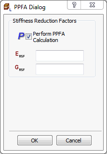

「分析特定資料」
區段中,按一下
「PPFA」
按鈕。以下視窗即會彈出:
PPFA 資料

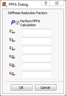

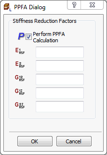

允許指定各個材料類型的
剛性縮減係數
,例如「等向性」、「正交性 2D」。
如果「材料類型」是「等向性」、「正交性 2D」和「正交性 3D」,PPFA 資料會有不同方向的 E 和 G 剛性縮減係數。
等向性
正交性 2D
正交性 3D

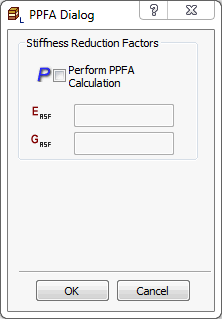

在勾選
「執行 PPFA 計算」
參數的勾選方塊時,會打開「非線性解析處理器參數」中的「NLCOMPPLYFAIL」。它會更新按鈕為 (開啟)。
