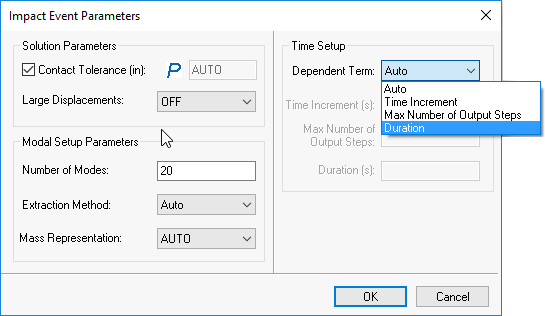

「衝擊設置」有助於進行墜落測試和拋物體衝擊的研究。當「分析類型」定義為「衝擊分析」時,「衝擊設置」會顯示在樹狀結構的「子案例」分支中。輸入僅需包含行進方向、初始速度和加速度。系統會內部計算接觸狀態中衝擊中實體和目標的有效方向性自然頻率。然後會根據這些響應自動執行臨界時間步長計算,提供精準的初始時間增量和分析的持續時間。精確的步長預測對於峰值響應大小的計算,以及接觸事件期間能量平衡的維持來說非常重要。您可以指定選擇性使用者定義時間增量和持續時間。
請移至樹狀目錄,並在「分析」上按一下滑鼠右鍵,選取「解析衝擊分析 - 設置衝擊分析」。然後會顯示以下衝擊分析:
剩餘的三個選項,其中一個時間步長參數會與其他兩個相關。這些選項會啟用兩個輸入欄位,而讓第三個無法使用。這些選項可以讓您靈活定義間隔。請選擇計算的值 (從屬項),並輸入其他兩個
