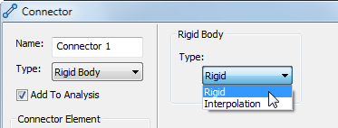

當您在「連接器」表單左側的「類型」下選取「剛體」選項時,可以選擇兩種子類型的剛體。使用對話方塊右半部的「剛體」區段中的「類型」下拉式功能表選擇此選項。

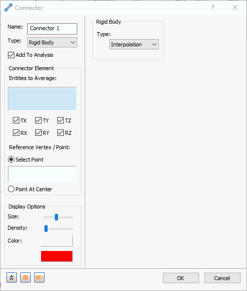

「連接器」對話方塊的外觀,在兩個剛體類型之間稍有不同。尤其是在「連接器元素」區段中,選取方塊的名稱有變更 (對於「剛性」類型是「從屬圖元」和「獨立頂點/點」,對於「插補」類型是「要進行平均的圖元」和「參考頂點/點」)。
連接器對話方塊,剛體,類型 = 剛性:
連接器對話方塊,剛體,類型 = 插補:

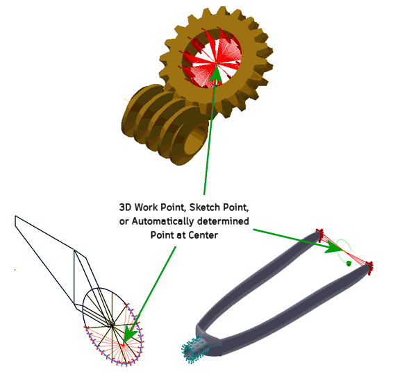

定義剛性 (RBE2) 和插補剛性元素 (RBE3) 時請務必小心。粗心建立可能導致嚴重錯誤。
使用 RBE2 元素時,「相依」圖元將會移動,與「獨立」圖元的移動方式完全相同。使用 RBE3 元素時,參考節點的位移為「要進行平均的圖元」的位移加權平均值。
剛體連接器範例:
