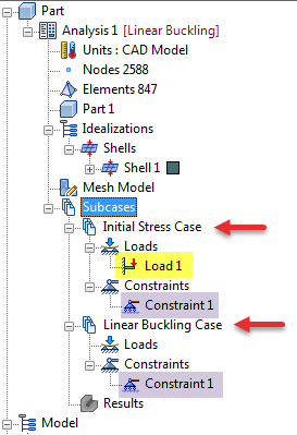

零件或組合模型可包含多重子案例。任何/所有子案例皆可同時啟用。
多重子案例對於完成「線性挫曲、預應力靜力、預應力正規模態」「非線性挫曲」分析的模型定義來說非常重要,並且會依預設建立。
如上圖所示,「子案例 1 (初始應力情況)」具有約束和負載,但「子案例 2 (線性挫曲情況)」並沒有任何負載,且包含相同的約束。線性或非線性挫曲分析都需要此定義類型。當您設定分析類型時,會自動建立兩個子案例。
