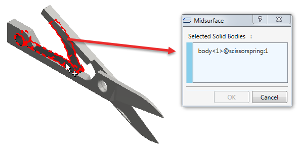

  1. 按一下「Autodesk Nastran」「準備」「中間表面」。將顯示「中間表面」對話方塊:
  2. 按一下一或多個主體以選取它們轉換為中間表面。您點按的每個主體都會列示在「選取的實體主體」方塊中。
  3. 您可以從清單中對項目按一下滑鼠右鍵「刪除」項目,以防止將其轉換為中間表面。使用「全部清除」指令可從清單移除所有實體主體。您也可以以圖形方式選取要轉換為中間表面的主體,將其加入至清單。
  4. 按一下「確定」以繼續或按一下「取消」以中斷此作業。選取的實體主體會被抑制,並取代為中間平面表面表現法 (中間表面)。新的中間表面會列示在模型樹的「物理屬性\薄殼」分支。
