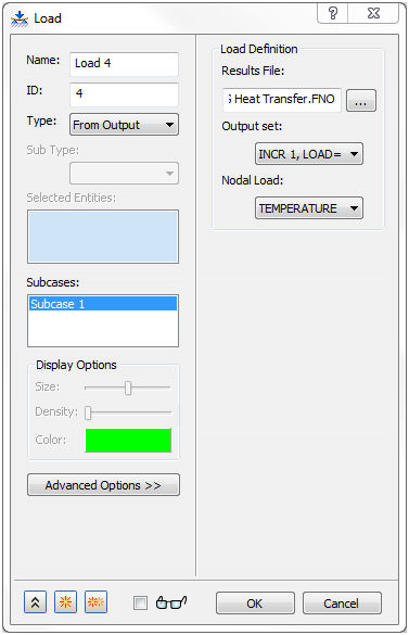

來自輸出
如果「類型」設定為「來自輸出」,則對話方塊將如下所示。
此瀏覽按鈕可讓您載入結果檔案 (*.FNO),並使用目前載入的結果檔案作為負載的輸入。目前「節點負載」下拉式清單僅支援溫度輸出。您可以選取輸出集作為節點資料的來源,並可選取要加入負載的子案例。來自輸出負載的溫度只能套用於結構分析。
舉例來說,在使用此負載類型時,可執行熱傳導分析、產生溫度分佈,並將其套用至結構分析以查看熱膨脹效果。
