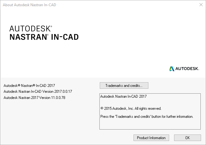

關於:彈出 Autodesk Nastran In-CAD 版本和其他詳細資料,如以下影像所示。
