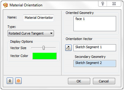

旋轉的曲線切線
在此方式中,會繞著軸旋轉曲線,使其在元素原點前面。某點最接近元素原點的切線會投影在元素 X-Y 平面來計算材料方位。
面上的方位向量可以繞著中心軸旋轉。
此方式有助於圓柱零件上纖維的螺旋節。
以下範例展示功能。

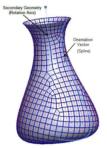

如上圖所示,模型的外部表面具有遵循方位向量 (3D 雲形曲線) 的節。
因為此方位會圍繞整個外部表面,所以中心軸定義此類型的鏈節方位的旋轉。
當旋轉雲形線曲線通過每個元素的形心時,在該點相切於雲形線的方位會被指定給元素。
