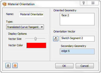

在此方式中,會沿著方位向量平移曲線,使其在元素原點前面。某點最接近元素原點的切線會投影在元素 X-Y 平面來計算材料方位。
在不需要方位急遽變化的情況下,它可以是更好的選擇。

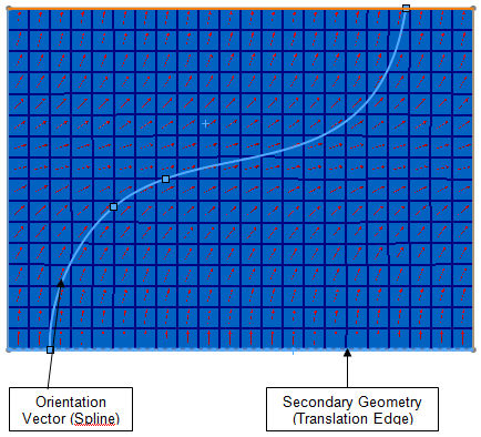

下圖中展示的平面網格模型方位將會展示功能。
平板具有纖維圖層,而此圖層具有遵循雲形曲線的節。
平移的曲線切線方式會使用此曲線,並沿著選取的邊平移它;在此情況下,其為平板的長度。
當雲形線曲線通過每個元素的形心時,在該點相切於曲線的方位會指定給元素。
