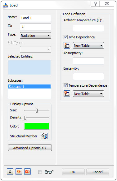

如果「類型」設定為「輻射」,則對話方塊將看起來如下圖所示。
輻射負載可以套用至表面和曲線。只能在熱傳導分析中套用輻射負載。輻射是非線性效果,而且需要使用非線性穩定狀態或暫態熱傳導。如果用於線性穩定狀態熱傳導,結果將不正確。
當選取非線性暫態熱傳導作為分析類型時,環境溫度可能取決於時間。在非線性熱傳導分析中,僅「放射率」取決於溫度。
輻射負載可以具有自訂顯示性質 (如顏色、大小和密度)。
