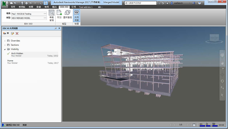

使用整合的 BIM 360 Navisworks 解決方案,您可以存取雲端最新的專案資料。存取 Navisworks 中的 BIM 360 模型,並使用豐富的 Navisworks 工具、資料和工作流程,來執行諸如模型對齊等工作。然後,將模型推回到 BIM 360 網路環境中,以便與您的專案團隊共用。
共用視圖
推廣在 BIM 360 Glue 和 Navisworks 間運用共用視圖。共用視圖會即時同步。

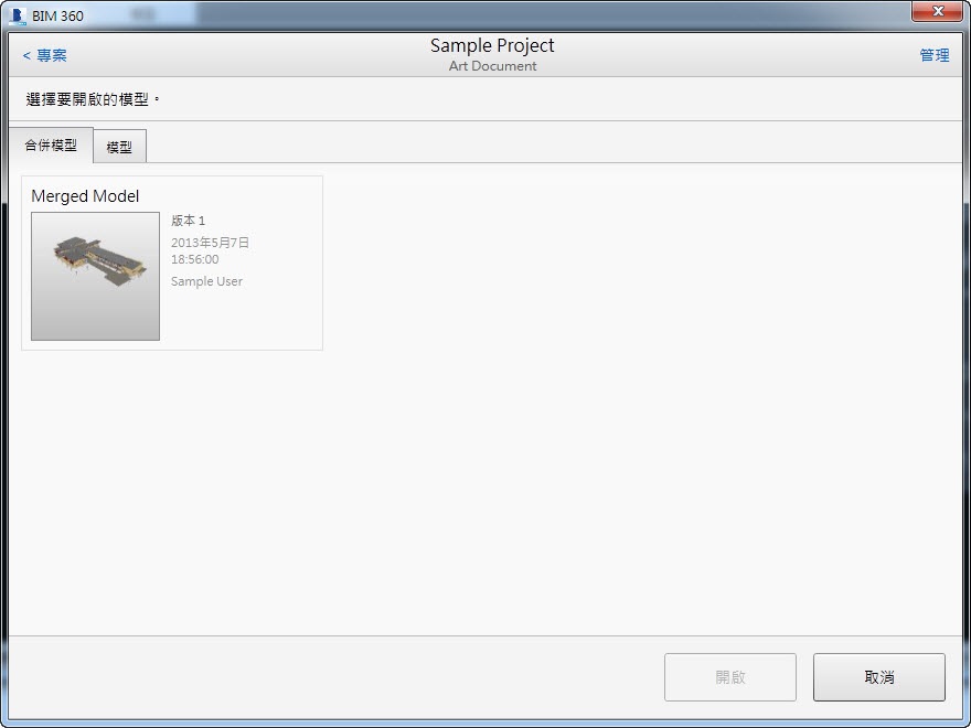

在 Navisworks 中,您可從 BIM 360 載入模型或合併模型。您在 Navisworks 中對這些模型所做的任何變更,均可做為合併模型儲存回 BIM 360。在 Navisworks 和其他 Navisworks 用戶端中檢視合併模型時,這些變更會保留。但是,如果您在 BIM 360 中開啟合併模型,則並非所有 Navisworks 特定資料均可見。Navisworks 和 BIM 360 僅能共用 Navisworks 彙總模型定義,包括:
您在 BIM 360 合併模型中建立的任何其他 Navisworks 資料均會儲存至 BIM 360,但只有同樣使用 Navisworks 做為其 BIM 360 用戶端的使用者可以存取。同樣地,任何其他 BIM 360 資料只會在支援該資料的用戶端 (尚不包括 Navisworks) 中可見。
