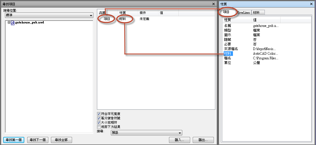

此程序的一個關鍵部分是,在「尋找項目」視窗中尋找項目與特定模型性質,將這些性質匯出至 XML 檔案,並修改它們以對映至您選擇的計量性質。它可能有助於並行檢視「尋找項目」和「性質」視窗:

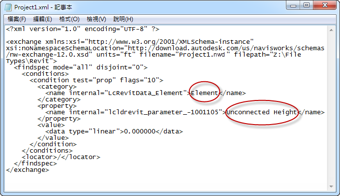

在上面的影像中,請注意「尋找項目」視窗 (左側) 中的「元素」品類與「性質」視窗 (右側) 中的「元素」頁籤的顯示方式,「未連接高度」顯示在每個視窗的「性質」欄中。然後,您可以在「尋找項目」視窗中匯出,來產生一個 XML 檔案,如下所示。請注意「元素」與「未連接高度」的編碼方式:
然後,您可以在不同節點或檔案的代碼區段中自訂這些及其他性質,以對映至特定的計量性質。在此情況下,您可以將「未連接高度」對映至計量性質「高度」。然後,您可以將其複製到主要對映 (TakeoffPropertyMap.xml) 或新對映中。儲存後,Quantification 會重新開啟,新性質的值會可見。我們已建立三個主題來展示三種不同的自訂情形:
