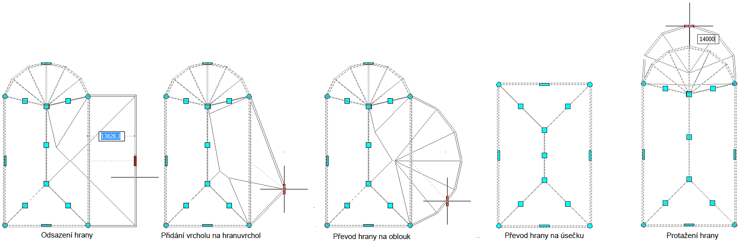

  4. Změna okraje střechy
  5. Vyberte střechu, kterou chcete změnit.
  6. Vyberte uzel hrany.
    Uzel Hrana má pět režimů úprav: Odsadit, Přidat vrchol, Převést na oblouk, Převést na úsečku a Protáhnout.
    • Odsazení: Toto je výchozí režim, kdy se vybraná hrana odsadí ve směru, který je kolmý ke středovému bodu hrany. Podle tvaru střechy a hrany vybrané ke změně se sousední čáry prodlouží nebo zkrátí a podle potřeby se přidají nové čáry.
    • Přidat vrchol: Tento režim umožňuje přidat vrchol do vybrané hrany a vytvořit dvě nové hrany. Pokud je vybraná hrana oblouk, nové vytvořené hrany budou také oblouky.
    • Převést na oblouk: Tato možnost změní vybranou úsečkovou hranu na obloukovou hranu. Vytvořte oblouk protažením od bodu poloviny hrany. Počet vytvořených segmentů je určen systémovou proměnnou SURFU.
    • Převést na úsečku: Tato možnost změní vybranou obloukovou hranu na úsečkovou hranu.
    • Protáhnout: Pomocí tohoto uzlu protáhnete oblouk. Použijte ukazovací zařízení a určete bod nebo zadejte hodnotu. Tato možnost se zobrazí pouze tehdy, pokud je vybrán oblouk.
  7. Zadejte nové umístění hrany:
    Chcete-li provést… Proveďte…
    odsadit hranu přesuňte hranu na požadované místo a klikněte myší nebo zadejte hodnotu a stiskněte klávesu ENTER.
    přidat vrchol a vytvořit hranu přesuňte hranu do požadovaného umístění a klikněte tlačítkem myši.
    změnit hranu na oblouk přetáhněte bod poloviny do požadovaného umístění a klikněte tlačítkem myši.
  8. Kliknout pravým tlačítkem a kliknout na tlačítko Zrušit všechny výběry k vypnutí uzlů.

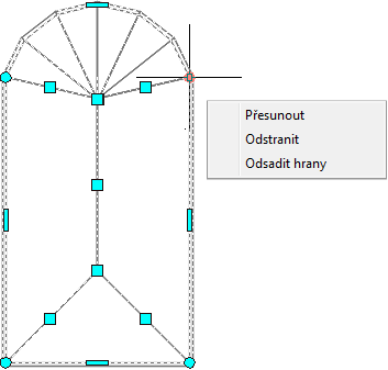

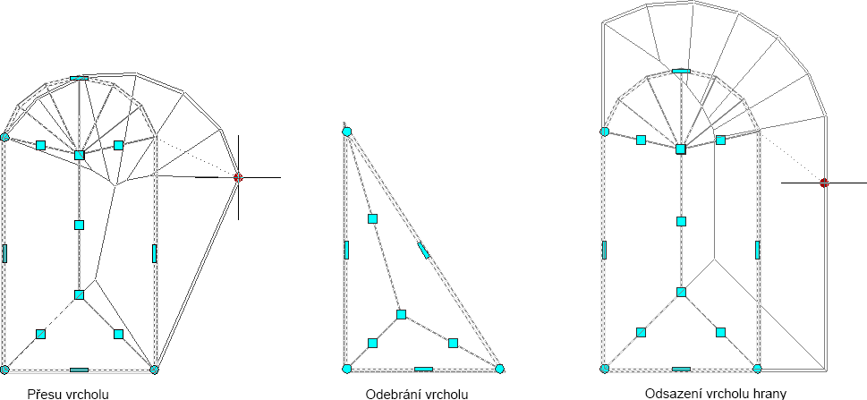

Změna vrcholu střechy
  1. Vyberte existující střechu.
  2. Vyberte uzel vrcholu, který chcete změnit.
    Uzel vrcholu má tři režimy úprav:
    • Přesunout: Toto je výchozí režim. Použijte tento postup k přesunutí vybraného vrcholu v libovolném směru. Sousední úseky jsou protaženy dle potřeby.
    • Odebrat: Tento režim použijte k odebrání vrcholu. Sousední segmenty se nahradí novou hranou. Nová hrana převezme vlastnosti od odebrané hrany s nižším číslem.
      Poznámka: Chcete-li zobrazit číslování hran, zadejte ROOFEDITEDGES.
    • Odsadit hrany: Tento režim úprav umožňuje přesunout vrchol a současně s ním přilehlé hrany střechy.
  3. Upravte vrchol podle potřeby:
    přesunout vrchol přesuňte vrchol do požadovaného umístění a klikněte tlačítkem myši.
    odebrat vrchol klikněte na možnost Odstranit vrchol.
    přesunout vrchol a přilehlé hrany přesuňte vrchol do požadovaného umístění a klikněte tlačítkem myši.
  4. Kliknout pravým tlačítkem a kliknout na tlačítko Zrušit všechny výběry k vypnutí uzlů.
