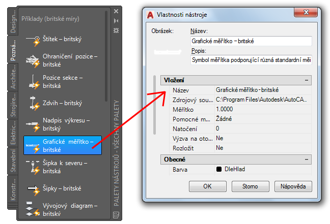

Vlastnosti libovolného nástroje na paletě nástrojů můžete změnit.
Jakmile je nástroj na paletě nástrojů, můžete změnit jeho vlastnosti. Můžete například změnit měřítko vložení bloku nebo šrafovacího vzoru.
Dialog Vlastnosti nástroje, který je přístupný v místní nabídce každého nástroje, obsahuje následující skupiny vlastností:

Dialog Vlastnosti nástroje nabízí oblasti určené k předefinování vlastností. Tato funkce může ušetřit čas a omezit chyby díky automatickému nastavení vlastností při vytváření určitých objektů pomocí nástrojů.
Předefinované vlastnosti hladin ovlivňují například barvy, typy čar, tloušťky čar, styly vykreslování a průhlednost. Pokud chcete umístit šrafování na určitou hladinu bez ohledu na nastavení aktuální hladiny, přepsání vlastností budou vyřešena následovně:
