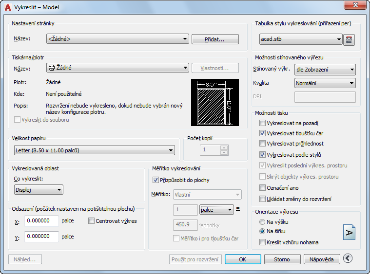

Vykreslení výkresu
Klikněte na
kartu Výstup
panel Vykreslení
Vykreslení
Hledat
Hledat
Vyberte plotr.
Vyberte velikost papíru, plochu vykreslení, měřítko vykreslení, orientaci a další možnosti.
Další možnosti se zobrazí kliknutím na tlačítko Další možnosti.
