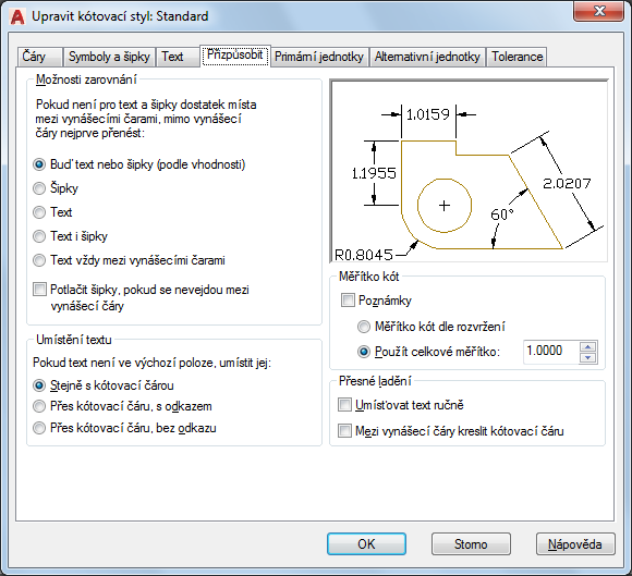

Zobrazí se následující možnosti.
Řídí umístění textu a šipek v závislosti na dostupném prostoru mezi vynášecími čarami.
Pokud je na to místo, text a šipky se umístí mezi vynášecí čáry. Jinak text a šipky umístí dle nastavení možností Mezi. (Systémové proměnné DIMATFIT, DIMTIX a DIMSOXD)
Posune buď text, nebo šipky mimo vynášecí čáry, podle vhodnosti (systémová proměnná DIMATFIT).
Posune mimo vynášecí čáry nejprve šipky, poté text (systémová proměnná DIMATFIT).
Posune mimo vynášecí čáry nejprve text, poté šipky (systémová proměnná DIMATFIT).
Pokud není dostatek dostupného místo pro text a šipky, posune oboje mimo vynášecí čáry (systémová proměnná DIMATFIT).
Vždy umístí text mezi vynášecí čáry. systémová proměnná DIMTIX
Potlačí šipky, pokud není dostatek dostupného místa mezi vynášecími čárami. systémová proměnná DIMSOXD
Nastavuje umístění kótovacího textu, když je posunut z implicitní pozice, která je definovaná kótovacím stylem. systémová proměnná DIMTMOVE
Bude-li tato volba zapnutá, bude se spolu s posouvaným textem posunovat i kótovací čára. systémová proměnná DIMTMOVE
Bude-li tato volba zapnutá, nebudou se kótovací čáry posouvat spolu s posouvaným textem. Pokud je text posunut od kótovací čáry, vytvoří se čára odkazu připojující text ke kótovací čáře. Pokud je text dost blízko kótovací čáře, tato čára odkazu se nevytvoří. systémová proměnná DIMTMOVE
Bude-li tato volba zapnutá, nebudou se kótovací čáry posouvat spolu s posouvaným textem. Text, který je posunut pryč od kótovací čáry, není spojen s kótovací čarou s odkazem. systémová proměnná DIMTMOVE
Nastaví hodnotu celkového měřítka kót nebo měřítko výkresového prostoru.
Určuje, že kóta je popisná. Objekty a styly poznámek se používají k ovládání velikosti a měřítka, ve kterém jsou objekty poznámek zobrazeny v modelovém prostoru nebo rozvržení.
Určuje měřítko dle měřítka mezi aktuálním výřezem modelového prostoru a výkresovým prostorem. (Systémová proměnná DIMSCALE)
Když pracujete v papírovém prostoru, ale ne ve výřezu modelového prostoru, nebo když je proměnná TILEMODE nastavena na hodnotu 1, je použit výchozí faktor měřítka 1,0 nebo systémová proměnná DIMSCALE.
Nastaví měřítko pro všechna nastavení kótovacího stylu, která určují velikost, vzdálenost nebo mezery včetně velikostí textu a šipek. Tohle měřítko neovlivňuje hodnotu změřených kótovacích hodnot. (Systémová proměnná DIMSCALE)
Poskytne další možnosti pro umístění kótovacího textu.
Ignoruje horizontální zarovnání textu a umístí text do pozice, kterou zadáte jako odpověď na výzvu Umístění kótovací čáry. systémová proměnná DIMUPT
Nakreslí kótovací čáry mezi naměřené body, i když jsou šipky umístěny mimo měřené body. systémová proměnná DIMTOFL
Zobrazí obrázek kóty, který znázorňuje změny provedené v nastavení kótovacího stylu.
