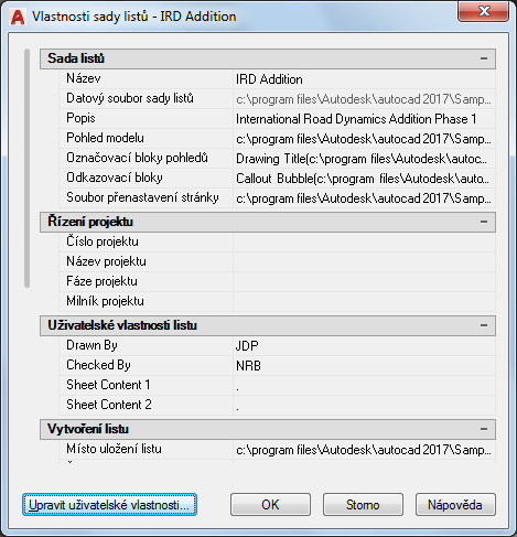

Dialog Vlastnosti sady listů
Zobrazí specifické informace o vybrané sadě listů.
Kliknutím na jednotlivá pole zobrazíte jejich popis v dolní části dialogu.
Jedná se o informace, například cesta a název datového souboru sady listů (DST), cesty složek, které obsahují výkresové soubory asociované se sadou listů, a libovolné uživatelské vlastnosti asociované se sadou listů
Seznam možností
Zobrazí se následující možnosti.
Název
Zobrazí název sady listů.
Soubor dat sady listů
Zobrazí cestu a název souboru dat sady listů (DST).
Popis
Zobrazuje popis dané sady listů.
Pohled modelu
Zobrazuje cesty a názvy složek, které obsahují výkresy používané danou sadou listů.
Označovací bloky pohledů
Zobrazuje cestu a název souboru DWT nebo DWG s označovacími bloky pro danou sadu listů.
Odkazovací bloky
Zobrazuje cestu a název souboru DWT nebo DWG s odkazovacími bloky pro danou sadu listů.
Soubor přenastavení stránek
Zobrazí cestu a název souboru šablony výkresu (DWT) s přepisy nastavení stránky pro danou sadu listů.
Řízení projektu
Zobrazí několik běžně používaných polí v projektech včetně polí Číslo projektu, Název projektu, Fáze projektu a Milník projektu.
Uživatelské vlastnosti listu
Zobrazí uživatelské vlastnosti přiřazené jednotlivým listům v dané sadě listů.
Umístění úložiště listů
Zobrazuje cestu a název složky, ve které se vytvářejí nové listy.
Šablona pro vytvoření listu
Zobrazuje cestu a název souboru DWG nebo DWT, který se má použít při vytváření nových listů v dané sadě listů.
Vyzvat k šabloně
Řídí zobrazení dotazu na šablonu pro vytvoření listu při každém vytvoření nového listu v sadě listů.
Uživatelské vlastnosti sady listů
Zobrazí uživatelské vlastnosti přiřazené dané sadě listů.
Upravit uživatelské vlastnosti
Zobrazí dialog Uživatelské vlastnosti sady listů.
