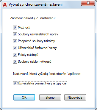

NASTAVSYNCHRONLINE (příkaz)
Zobrazí dialog Vybrat nastavení, která se budou synchronizovat, ve kterém můžete vybrat nastavení pro synchronizaci.
Hledat
Seznam možností
Zobrazí se následující možnosti.
Možnosti
Synchronizuje uživatelské profily a všechna ostatní nastavení zadávaná v dialogu Možnosti.
Soubory uživatelských úprav
Zahrnuje všechny soubory CUI a CUIx, soubory nabídek, nastavení pracovního prostoru, vlastních ikon, a tak dále.
Podpůrné soubory tiskárny
Zahrnuje konfigurační soubory tiskáren (PC3), soubory popisu tiskárny (PMP) a tabulky stylů vykreslování (CTB, STB).
Uživatelské šrafovací vzory
Obsahuje všechny uživatelské šrafovací vzory (PAT).
Palety nástrojů
Obsahuje všechny soubory palet nástrojů (ATC, AWS).
Soubory šablon výkresu
Zahrnuje soubory šablon výkresu (DWT).
Uživatelská písma, tvary a typy čar
Obsahuje všechny soubory SHX, TTF, FMP, SHP a soubory LIN.
