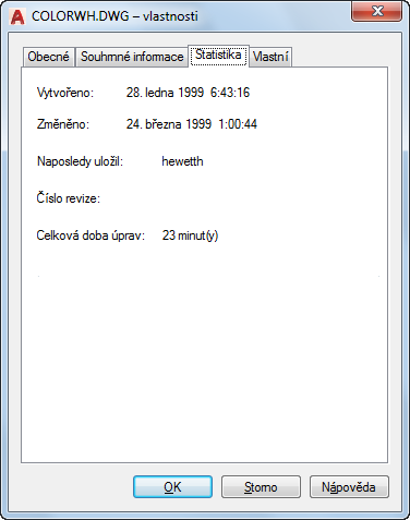

Karta Statistika (dialog Vlastnosti výkresu)
Tyto vlastnosti souboru vám mohou pomoci při hledání výkresů vytvořených nebo upravených během určitého období.
Poznámka: Pokud byl výkres naposledy uložen v jiné aplikaci než Autodesk, zobrazí se zpráva s upozorněním. Zobrazování zprávy s upozorněním řídí systémová proměnná DWGCHECK.
Seznam možností
Zobrazí se následující možnosti.
Vytvořeno
Zobrazuje datum a čas, kdy byl aktuální výkres vytvořen. Tato hodnota se ukládá do systémové proměnné TDCREATE.
Změněno
Zobrazuje datum a čas poslední modifikace výkresu. Tato hodnota se ukládá do systémové proměnné TDUPDATE.
Uložil
Zobrazí jméno osoby, která naposledy upravila soubor.
Jméno osoby, která naposledy výkres uložila, se ukládá do systémové proměnné LOGINNAME. (Není k dispozici pro aplikaci AutoCAD LT).
Číslo revize
Zobrazí číslo revize. Tato hodnota není přístupná. Chcete-li sledovat revize, vytvořte uživatelskou vlastnost na kartě Uživatelský.
Celková doba úprav
Zobrazuje celkovou dobu úprav výkresu. Tato hodnota se ukládá do systémové proměnné TDINDWG.
