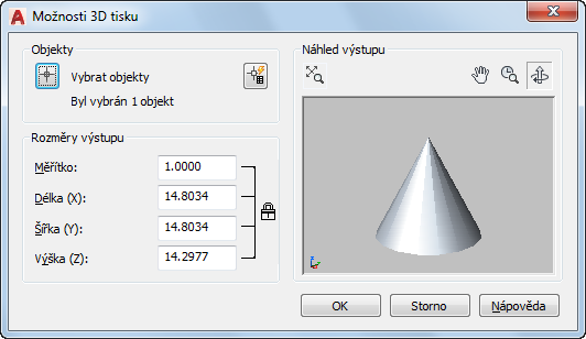

Při použití příkazů 3DTISK nebo SLUŽBA3DTISKU se zobrazí dialog Možnosti 3D tisku. Můžete si prohlížet a změnit velikost nebo určit měřítko výstupu, aniž byste ovlivnili celkové rozměry.

Objekty
Určuje objekty a filtry výběru pro 3D tisk.
Vybrat objekty
Zobrazuje kreslicí plochu, na níž vyberte objekty, které chcete vytisknout. Chcete-li odstranit objekty z množiny výběru, vyberte je se stisknutou klávesou Shift.
Rychle vybrat
Zobrazí dialog Rychle vybrat, kde můžete určit filtry sady výběru, například barvu nebo vlastnosti hladiny.
Výstupní rozměry
Nastaví velikost tisknutých objektů nastavením měřítka nebo velikosti.
Měřítko
Určuje měřítko vybraných 3D objektů.
Délka (X)
Nastaví velikost zadáním rozměru X výstupu.
Šířka (Y)
Nastaví velikost zadáním rozměru Y výstupu.
Výška (Z)
Nastaví velikost zadáním rozměru Z výstupu.
Náhled výstupu
Nabízí dynamický náhled vybraných 3D těles a plně uzavřených sítí. Pokud změníte rozměry výstupu, náhled výstupu se nezmění.
Zoom maximálně
Nastavuje zobrazení tak, aby byl v okně náhledu zobrazen celý obraz. Velikost tohoto dialogu lze změnit. V případě potřeby můžete náhled zvětšit.
PP
Posouvá obraz v okně náhledu ve vodorovném a svislém směru. Pohled lze posunout stisknutím kolečka myši při pohybu myši.
Zoom
Mění zvětšení náhledu. Chcete-li náhled přiblížit nebo oddálit, vyberte toto tlačítko, poté podržte levé tlačítko myši a přetáhněte ukazatel nahoru nebo dolů.
Přiblížení nebo oddálení můžete kdykoli provést také otáčením kolečka myši.
Orbit
Otáčí obraz v okně náhledu při jeho přetahování pomocí myši.
