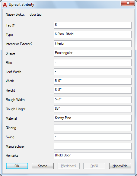

Tento dialog slouží ke změnám hodnot určitých atributů bloku. Chcete-li změnit vlastnosti atributu, jako je poloha, výška a styl, použijte příkaz -ATREDIT.
Zobrazí se následující možnosti.
Uvádí název zvoleného bloku. V tomto dialogu se zobrazí hodnota každého atributu, který je v bloku obsažený.
Zobrazí prvních 15 hodnot atributů obsažených v bloku. Hodnoty atributů můžete upravit. Nemůžete editovat hodnoty atributů v uzamčených hladinách.
Víceřádkové atributy zobrazí Textový editor na místě s panelem nástrojů Formátování textu a pravítkem. V závislosti na nastavení systémové proměnné ATTIPE bude panel nástrojů Formátování textu zobrazen buď ve zkrácené verzi nebo v plné verzi.
Chcete-li toto pole použít jako hodnotu, klikněte pravým tlačítkem a výběrem položky Vložit pole v místní nabídce zobrazte dialog Pole.
Zobrazí předchozích osm hodnot atributů (pokud existují).
Zobrazí dalších osm hodnot atributů (pokud existují).
