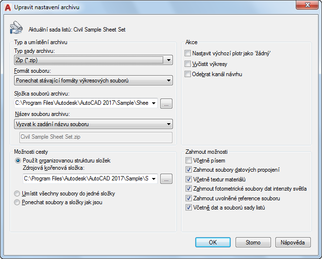

Dialog Upravit nastavení archivu
Změní cesty, výchozí formáty, uspořádání a další nastavení pro archivovanou sadu listů.
Seznam možností
Zobrazí se následující možnosti.
Typ a umístění archivu
Určuje typ a umístění vytvořeného archivačního balíčku.
Typ balíčku archivu
Určuje typ vytvořeného balíčku archivu.
  • Složka. Vytvoří archiv nekomprimovaných souborů v nové nebo existující složce.
  • Zip.Vytvoří archiv souborů jako komprimovaný soubor ZIP. K obnovení takto archivovaných souborů jsou nutné příslušné archivační nástroje, například aplikace PKZIP nebo WinZip.
Formát souboru
Určuje formát soubory, do kterého budou výkresy zahrnuté v archivu převedeny. Formát souboru výkresu můžete vybrat z rozevíracího seznamu.
Složka souboru archivu
Určuje umístění, ve kterém bude archiv vytvořen. Chcete-li zadat nové umístění, stiskněte tlačítko Procházet a vyhledejte požadované umístění.
Pokud toto pole ponecháte prázdné, bude soubor archivu vytvořen ve složce obsahující soubor datové sady listů (DST).
Název souboru
Určuje metodu pro pojmenování archivu. Zobrazí výchozí název souboru archivu. Tato volba není dostupná, když je typ archivu nastaven na Složka.
  • Vyzvat k zadání názvu souboru.Zobrazí standardní dialog pro výběr souborů, kde můžete zadat název archivu.
  • V případě potřeby přepsat. Používá logický výchozí název souboru. Pokud již název souboru existuje, bude existující soubor automaticky přepsán.
  • V případě potřeby zvýšit název souboru. Používá logický výchozí název souboru. Pokud již název souboru existuje, přidá se na konec názvu číslo. Toto číslo se zvětší při každém uložení nového archivu.
Možnosti cesty
Poskytuje volby pro archivaci.
Použít organizovanou strukturu složek
Duplikuje strukturu složky přenášených souborů. Kořenová složka je složka nejvyšší úrovně v hierarchii stromu složek.
Platí následující zásady:
  • Relativní cesty zůstanou nezměněny. Relativní cesty mimo zdrojovou kořenovou složku zůstanou zachovány po jednu úroveň nad nimi a jsou umístěny do kořenové složky.
  • Absolutní cesty ve stromu kořenové složky budou převedeny na relativní cesty. Absolutní cesty mimo zdrojovou kořenovou složku zůstanou zachovány po jednu úroveň nad nimi a jsou umístěny do kořenové složky.
  • Absolutní cesty mimo strom kořenové složky budou převedeny na typ Žádná cesta a přesunuty do kořenové složky nebo do složky ve stromu kořenové složky.
  • V případě potřeby se vytvoří složka Písma.
  • V případě potřeby se vytvoří složka PlotCfgs.
  • V případě potřeby se vytvoří složka SheetSets pro uchovávání všech podpůrných souborů sad listů. Soubor DST je však umístěn do kořenové složky.
Tato možnost není dostupná, pokud je balíček archivu ukládán do umístění na internetu.
Zdrojová kořenová složka
Definuje zdrojovou kořenovou složku pro relativní cesty souborů závislých na výkresu, jako jsou externí reference. Tato volba určuje zdrojovou kořenovou složku pro volbu Použít organizovanou strukturu složek.
Zdrojová kořenová složka také obsahuje soubor DST při archivaci sady listů.
Umístit všechny soubory do jedné složky
Všechny soubory budou instalovány při tvorbě archivu do jedné zadané složky.
Ponechat soubory a složky jak jsou
Zachovává strukturu složky všech souborů v archivu. Tato možnost není dostupná, pokud je balíček archivu ukládán do umístění na internetu.
Akce
Určuje akce, které jsou použitelné pro archivační balíček.
Nastavit výchozí plotr 'žádný'
Změní nastavení tiskárny/plotru v přenosovém balíku na Žádný.
Vyčistit výkresy
Provede operaci čištění u každého zadaného výkresu s  cílem zmenšit velikost souboru, pokud je to možné.
Poznámka: Čištění se provádí v tichém režimu, a proto neobdržíte po odebrání vyčištěných položek žádné upozornění.
Odebrat kanál návrhu
Odebere přidružení k veškerým datům kanálu návrhu pro určené výkresy.
Zahrnout možnosti
Určuje různé možnosti, které jsou dostupné v souvislosti s archivačním balíčkem.
Včetně písem
Vloží do archivního balíčku všechny asociované soubory písem (TXT a SHX).
Zahrnout soubory datových spojení
Přidá externí soubory, na které se odkazují datová spojení, do přenosového balíčku.
Včetně textur materiálů
Vloží textury do materiálů připojených k objektům nebo plochám.
Zahrnout fotometrické soubory dat intenzity světla
Zahrnuje fotometrické soubory dat intenzity světla, které jsou sdruženy se síťovými světly na výkresu.
Zahrnout uvolněné reference souboru
Slouží k zahrnutí všech uvolněných externích referencí souboru. Uvolněné reference souboru jsou uvedeny ve stromu Soubory, v tabulce Soubory a ve zprávě pod příslušnými kategoriemi.
Včetně dat a souborů sady listů
Vloží soubory DST, popisy bloků výkresových souborů, detaily výkresových souborů a soubory šablon výkresu DWT do archivu.
