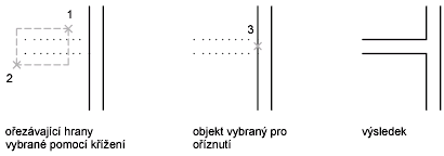

Můžete například hladce vyčistit průsečík dvou stěn ořezáním.

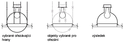

Objekt může být jednou z ořezávacích hran a jedním z ořezávaných objektů. Například ve znázorněném objektu světla je kružnice ořezávací hranou pro konstrukční čáry a zároveň je ořezávána.

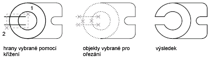

Při ořezávání objektů mohou být k výběru aktuálních ořezávacích hran a objektů k oříznutí použity různé způsoby výběru. V následujícím příkladu jsou ořezávací hrany vybrány pomocí výběru křížením.

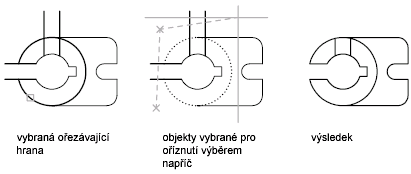

Následující příklad používá k výběru sady objektů pro oříznutí výběr napříč.

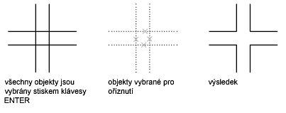

Objekty můžete ořezat k jejich nejbližšímu průsečíku s ostatními objekty. Místo výběru ořezávacích hran stiskněte klávesu Enter. Potom při výběru objektů pro ořezání se nejbližší zobrazené objekty chovají jako ořezávací hrany. V tomto příkladu jsou stěny oříznuty tak, aby se hladce protínaly.

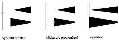

Prodloužení objektů

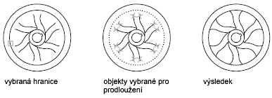

Protažení pracuje stejně jako ořezávání. Objekty můžete prodloužit tak, aby končily přesně na hraničních hranách definovaných jinými objekty. V tomto příkladu prodloužíte úsečky přesně ke kružnici, která je hraniční hranou.
