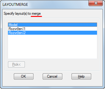

Určete zdrojová rozvržení, která chcete sloučit.

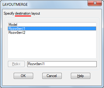

Určete cílové rozvržení, do kterého chcete sloučit zdrojová rozvržení, nebo zadejte název nového rozvržení:

Specify layout(s) to merge or [?]: layout1,layout2 Zadejte názvy rozvržení nebo zástupné znaky oddělené čárkami.
Specify destination layout or [?] <Model>: Určete název existujícího rozvržení nebo zadejte nový název, chcete-li vytvořit nové rozvržení.
