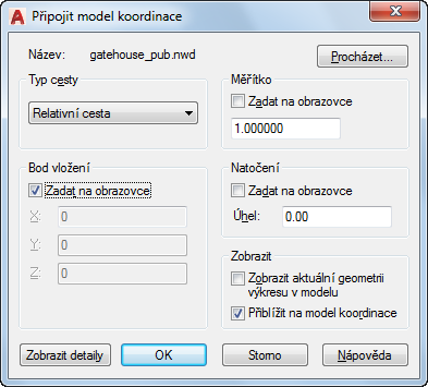

Vyhledá, vloží, pojmenuje a definuje parametry a podrobnosti připojených modelů koordinace, například souborů NWD a NWC Navisworks.
Zobrazí se následující možnosti.
Identifikuje model koordinace, který jste vybrali k připojení.
Otevře dialog Vyberte model koordinace (standardní dialog pro výběr souboru).
Určuje, jak je soubor modelu koordinace nalezen a načten: úplná (absolutní) cesta, relativní (vůči hostitelskému výkresu) cesta, žádná cesta (soubor je uložen ve stejné složce jako hostitelský výkres).
Určí, kde je bod vložení modelu koordinace uložen do výkresu. Ve výchozím nastavení je políčko Zadat na obrazovce zaškrtnuto. Výchozí bod vložení je 0,0,0.
Zobrazí se výzva k určení základního bodu modelu koordinace, když se dialog zavře. Umožňuje zadávání na příkazovém řádku nebo pomocí ukazovacího zařízení. Pokud zrušeno zaškrtnutí políčka Zadat na obrazovce, zadejte bod vložení v souřadnicích X, Y a Z.
Nastavuje hodnotu souřadnice X.
Nastavuje hodnotu souřadnice Y.
Nastavuje hodnotu souřadnice Z.
Nastaví relativní měřítko modelu koordinace.
Vyzve k zadání měřítka modelu koordinace, když se dialog zavře. Umožňuje zadávání na příkazovém řádku nebo pomocí ukazovacího zařízení.
Pokud není políčko Zadat na obrazovce zaškrtnuto, zadejte měřítko zvětšení. Výchozí hodnota je 1.
Nastaví úhel otočení modelu koordinace.
Vyzve vás k určení úhlu otočení modelu koordinace, když se dialog zavře. Umožňuje zadávání na příkazovém řádku nebo pomocí ukazovacího zařízení.
Pokud je zaškrtnutí políčka Zadat na obrazovce zrušeno, zadejte úhel natočení v dialogu. Výchozí úhel natočení je 0.
Zobrazí cestu, kde byl nalezen soubor modelu koordinace.
Zobrazí cestu, která je uložena s výkresem při připojení modelu koordinace. Cesta závisí na nastavení Typu cesty.
