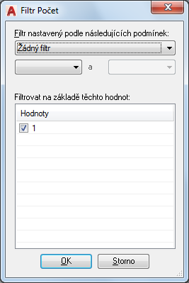

Zobrazí se následující možnosti.
Zobrazí podmínky podle typu dat ve vybraném sloupci.
Určuje první podmínku.
Je k dispozici, pokud zadaný filtr používá dvě podmínky.
Zobrazí seznam hodnot v závislosti na typu filtrovaných dat. Filtry numerických dat zahrnují Větší než >, Rovno, Mezi atd. Filtry textových dat zahrnují Rovno (čemu), Není rovno, Obsahuje a Začíná na.
