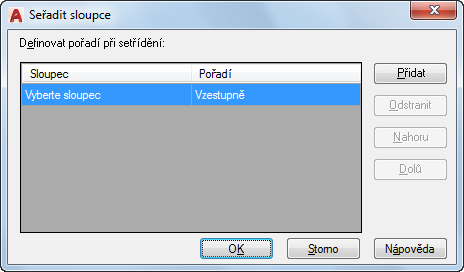

Zobrazí se následující možnosti.
Určuje pořadí při setřídění sloupců. Sekce Sloupec obsahuje názvy sloupců ze strany Čistit data.
Přidá novou položku kritérií třídění do seznamu Sloupec.
Odstraní aktuálně vybraná kritéria třídění.
Přesune vybranou položku v seznamu nahoru.
Přesune vybranou položku v seznamu dolů.
