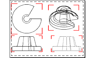

Pokud je funkce Aktualizovat automaticky vypnuta, jsou zastaralé výkresové pohledy zvýrazněny červenými značkami v rozích hranice pohledu.
