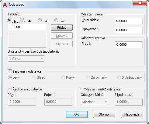

Dialogové okno Odstavec
Nastaví odsazení odstavců a jejich prvních řádků.
Určuje zarážky tabulátoru, odsazení, zarovnání odstavců, mezery mezi odstavci a řádkování v odstavcích.
Poznámka: V aplikaci AutoCAD 2007 a předchozích verzích nejsou podporovány všechny nové možnosti odstavců a řádkování.
Seznam možností
Zobrazí se následující možnosti.
Tabulátor
Zobrazí volby tabulátoru včetně možností přidávání a odstranění. Možné tabulátory jsou levý, střed, pravý a desetinný. Tabulátory lze také nastavit tlačítkem Výběr tabulátoru na pravítku Editoru na místě.
Desetinný styl
Nastaví desetinný styl podle místního nastavení uživatele. Jako desetinný oddělovač lze vybrat tečku, čárku nebo mezeru. Toto nastavení se ve výkresu zachová, i když se místní nastavení změní.
Odsazení zleva
Nastaví hodnotu odsazení prvního řádku nebo celého vybraného či aktuálního odstavce
Odsazení zprava
Použije odsazení na celý vybraný nebo aktuální odstavec.
Zarovnání odstavce
Nastaví vlastnosti zarovnání aktuálního nebo vybraného odstavce.
Řádkování odstavce
Určuje velikost mezery před aktuálním či vybraným odstavcem nebo velikost mezery za ním. Vzdálenost mezi dvěma odstavci je určena součtem poodstavcové mezery horního odstavce a předodstavcové mezery spodního odstavce.
Odsazení řádků odstavce
Nastaví rozestupy jednotlivých řádků v aktuálním či vybraném odstavci.
  • Přesné Definuje mezeru s velikostí a jednotkami zadanými uživatelem. Změna výšky textu nemá na řádkování vliv.
  • Násobek: Místo zadání velikosti řádkování lze nastavit jeho velikost v poměru k výšce textu. Pokud není výška textu v řádku jednotná, řádkování se určí podle největší výšky textu v tomto řádku.
  • Nejméně: K určení řádkování uvažuje hodnotu zadanou uživatelem i výšku textu. Pokud je výška textu menší než zadaná hodnota, použije se řádkování zadané uživatelem. Pokud je výška textu větší, bude řádkování odpovídat jí.
