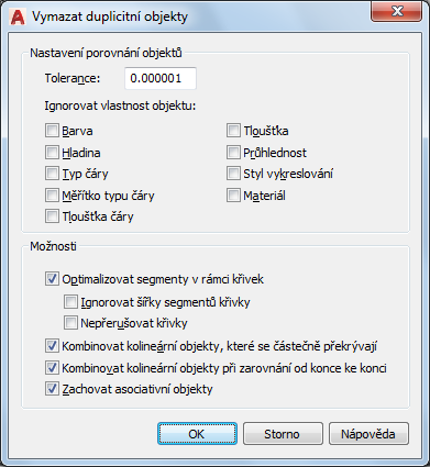

Dialog Odstranit duplicitní objekty
Odstraní duplicitní geometrii i překrývající se úsečky, oblouky a křivky. Také spojí částečně se překrývají nebo spojité segmenty.
Zobrazí se následující výzvy.
Nastavení porovnání objektů
Tolerance
Určuje přesnost, s jakou příkaz ODSTRAŇPŘESAHY provádí numerické porovnávání. Jestliže je tato hodnota 0, musí si dva porovnávané objekty odpovídat, jinak je příkaz ODSTRAŇPŘESAHY neupraví ani neodstraní.
Ignorovat vlastnost objektu
Vyberte tyto vlastnosti objektu, chcete-li je při porovnání ignorovat.
  • Barva
  • Hladina
  • Typ čáry
  • Měřítko typu čáry
  • Tloušťka čáry
  • Tloušťka
  • Průhlednost
  • Styl vykreslování
  • Materiál
Možnosti
Pomocí těchto nastavení můžete určit, jak příkaz ODSTRAŇPŘESAHY zachází s úsečkami, oblouky a křivkami.
Optimalizovat segmenty v rámci křivek
Pokud je tato možnost vybrána, jsou zkontrolovány jednotlivé segmenty úseček a oblouků v rámci vybrané křivky. Duplicitní vrcholy a segmenty jsou odstraněny.
Příkaz ODSTRAŇPŘESAHY také porovná jednotlivé segmenty křivky se zcela samostatnými segmenty úsečky a oblouku. Pokud segment křivky duplikuje objekt úsečky nebo oblouku, jeden z nich bude odstraněn.
Pokud tato možnost není vybrána, křivky jsou porovnány jako samostatné objekty a dvě dílčí možnosti nelze vybrat.
  • Ignorovat šířku segmentu křivky: Při optimalizaci segmentů křivky ignoruje šířku segmentu.
  • Nepřerušovat křivky: Objekty křivky se nezmění.
Kombinace částečně překrývajících se kolineárních objektů
Překrývající se objekty jsou sloučeny do jednotlivých objektů.
Kombinace kolineárních objektů při zarovnání od konce ke konci
Objekty, které mají společné koncové body, jsou sloučeny do jednoho objektu.
Zachovat asociativní objekty
Asociativní objekty nejsou odstraněny ani upraveny.
