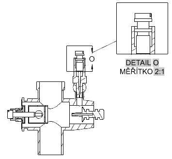

Vytvoření detailu s obdélníkovou hranicí
  1. Klikněte kartu Rozvržení > panel Vytvořit pohled > rozevírací seznam Detail > Obdélníkový. Hledat
  2. Klikněte na pohled, který chcete použít jako nadřazený pohled.
    Tip: Formát detailu je určen aktuálním stylem detailu. Tato nastavení můžete přepsat pomocí kontextové karty pásu karet Vytvoření detailu. Můžete například zadat identifikátor detailu, měřítko a viditelnost popisku detailu.
  3. Klikněte do středu oblasti, kterou chcete přiblížit.
  4. Kliknutím na roh definujte oblast, kterou chcete přiblížit. Na místo, na které jste kliknuli, se umístí identifikátor detailu a u kurzoru se zobrazí náhled detailu.
    Poznámka: Pokud je to potřeba, můžete po vytvoření detailu identifikátor přemístit.
  5. Přesuňte náhled do příslušného umístění a kliknutím pohled umístěte.

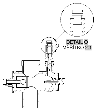

Vytvoření detailu s kruhovou hranicí
  1. Klikněte na kartu Rozvržení > panel Vytvořit pohled > rozevírací seznam Detail > Kruhový. Hledat
  3. Kliknutím na kreslicí plochu definujte střed oblasti, kterou chcete přiblížit.
    Poznámka: Pokud je zapnuto odvozování vazeb (CONSTRAINTINFER = 1), je na tento bod použita totožná vazba.
  4. Kliknutím určete průměr oblasti, kterou chcete přiblížit. Na místo, na které jste kliknuli, se umístí identifikátor detailu a u kurzoru se zobrazí náhled detailu.
