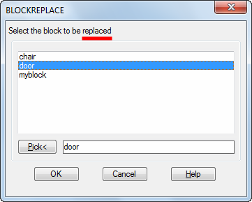

Nástroj BLOCKREPLACE vyhledá v celém výkresu všechny výskyty určeného bloku a nahradí je jiným blokem, který určíte. Poté můžete příkazem ČISTI odebrat z výkresu nepoužívanou definici bloku.

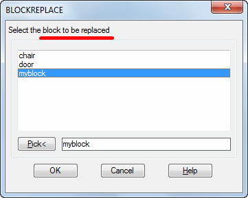

Název bloku, který chcete vyhledat, zadejte jeho výběrem v seznamu, nebo kliknutím na tlačítko Vybrat a výběrem bloku ve výkresu:
Určete náhradní blok:
