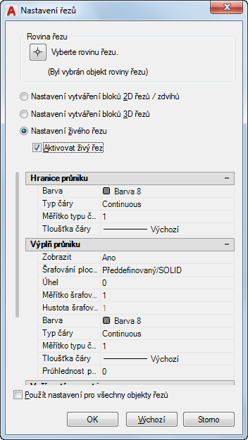

Dialogové okno Nastavení řezu
Nastavuje možnosti zobrazení rovin řezu.
Obsahuje nastavení zobrazení pro tvorbu 2D a 3D řezů z dialogu Generovat řez/zdvih a pro vytváření živých průřezů. Všechna nastavení jsou uložena v daném objektu řezu.
Seznam možností
Zobrazí se následující možnosti.
Rovina řezu
Pokud nebyla rovina řezu vybrána, určí rovinu řezu, která má být upravena.
Vyberte rovinu řezu
Dočasně zavře dialog Nastavení řezů, abyste mohli vybrat objekt řezu v kreslicí ploše.
Typ nastavení
Určuje, které typy nastavení se zobrazují v seznamu vlastností.
Nastavení tvorby bloku 2D řezu/zdvihu
Určuje, jak se při vytváření zobrazuje 2D řez generovaný z 3D řezu.
Nastavení tvorby bloku 3D řezu
Určuje, jak se při vytváření zobrazuje 3D objekt.
Nastavení živého průřezu
Určuje, jak se ve výkresu zobrazují objekty řezů, pokud jsou vypnuty živé průřezy.
Aktivovat živý průřez
Zapne vytváření živých průřezů pro vybraný objekt řezu.
