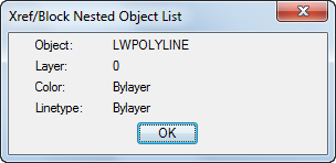

Když vyberete objekt jako vnořený blok nebo soubor externí reference, zobrazí se vlastnosti Object, Block Name, Layer, Color a Linetype.
Výběrový rámeček identifikuje rostlinu jako vybraný objekt:
Výběrem objektu otevřete dialog Xref/Block Nested Object List (Výpis vnořeného objektu externí reference/bloku) s informacemi o vlastnostech:
