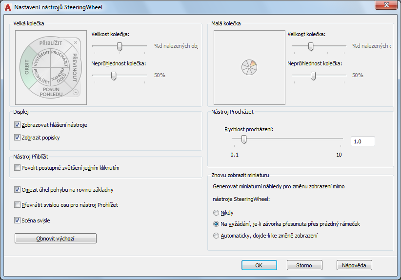

Dialog Nastavení nástrojů SteeringWheel
Řídí nastavení nástroje SteeringWheels.
Seznam možností
Zobrazí se následující možnosti.
Velká kolečka
Miniatura náhledu
Zobrazuje náhled velkých koleček v reálném čase, přičemž vychází z aktuálních nastavení.
Velikost kolečka
Určuje velikost velkých nástrojů SteeringWheel.
(systémová proměnná NAVSWHEELSIZEBIG)
Neprůhlednost kolečka
Řídí neprůhlednost velkých nástrojů SteeringWheel.
(systémová proměnná NAVSWHEELOPACITYBIG)
Malá kolečka
Miniatura náhledu
Zobrazuje náhled miniaturních koleček v reálném čase, přičemž vychází z aktuálních nastavení.
Velikost kolečka
Určuje velikost miniaturních nástrojů SteeringWheel.
(systémová proměnná NAVSWHEELSIZEMINI)
Řídí neprůhlednost miniaturních nástrojů SteeringWheel.
(systémová proměnná NAVSWHEELOPACITYMINI)
Displej
Zobrazovat hlášení nástroje
Řídí zobrazení hlášení aktivního nástroje.
Zobrazovat názvy tlačítek
Řídí zobrazení popisků nástrojů u výsečí a názvů tlačítek na kolečku.
Nástroj Procházet
Rychlost procházení
Nastavuje rychlost pohybu nástroje Procházet.
Nástroj Zoom
Povolit postupné zvětšení jedním kliknutím
Použije přírůstkový zoom jediným kliknutím tlačítka myši.
Omezit úhel pohybu na rovinu základny
Řídí, zda lze upravit aktuální pohled ve směru osy Z při používání nástroje Prohlížet a Nahoru/Dolů.
Převrátit svislou osu pro nástroj Prohlížet
Určuje směr, v němž je při použití nástroje Procházet třeba přetahovat myši, aby se zdrojové a cílové body aktuálního pohledu přesunuly nahoru nebo dolů.
Ponechat scénu svisle
Určuje, zda je při použití nástroje Orbit možno převracet směr pohledu modelu ve svislém směru nebo nikoli.
Znovu zobrazit miniaturu
Určuje, kdy se generují miniatury při změnách pohledů, které se dějí bez použití kolečka. Vygenerované miniatury se použijí pro nástroj Znovu zobrazit.
(systémová proměnná CAPTURETHUMBNAILS)
Nikdy
Pokud dojde ke změně zobrazení mimo nástroje SteeringWheel, negenerují se žádné miniaturní náhledy.
Na vyžádání, pokud je závorka přesunuta přes prázdný rámeček
Miniaturní náhledy pro nástroj pro opakované zobrazení se generují na vyžádání, pokud je závorka umístěna přes prázdný rámeček.
Automaticky, pokud dojde ke změně zobrazení
Miniaturní náhledy se generují automaticky po každé změně pohledu, k níž dojde.
Obnovit výchozí
Použije se výchozí nastavení nástroje SteeringWheel.
